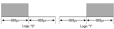

Philips RC-5
Этот протокол хотя и старый (Филипс давно уже придумал ему замену – RC-6), но довольно часто используется радиолюбителями в своих проектах. Причина тому, наверное, достаточно большое количество описаний, библиотек и готовых устройств с применением этого протокола.
В RC-протоколе используется бифазное кодирование (еще его называют манчестерский код). Идея этого кода заключается в том, что передача нуля и единицы осуществляется разными фазами сигнала.
RC-5 модуляция
Достоинство такого способа передачи информации в том, что заранее известно, сколько времени займет посылка.
Недостаток – не скажу что сложный, но с определенными приемами алгоритм декодирования бифазного сигнала.
Подобное кодирование используют еще в Nokia NRC17, Philips RC-6

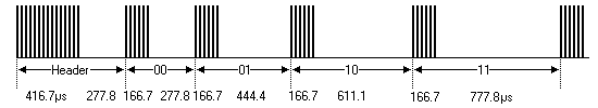

Philips RC-MM
Очень интересный протокол! И для наших целей, казалось-бы подходит как нельзя лучше (особенно там, где нужно сэкономить батарейное питание). В отличие от предыдущего протокола здесь кодирование 0 и 1 осуществляется длительностью периода (пачка+пауза). Но изюминка этого алгоритма в том, что одним периодом передается сразу 2 бита данных! Вот так:
RC-MM модуляция
Достоинство очевидно – тратиться меньше энергии на формирование пачек импульсов, так как их в 2 раза меньше.
Недостатки, опять таки, алгоритм реализации и менее надежное декодирование сигнала (нужны более точные замеры времени).

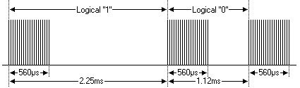

И напоследок — NEC.
Подобное кодирование используют еще в JVC, Sharp, RECS80, RCA
Этот алгоритм сейчас наиболее используем в бытовых пультах. Кодирование бита данных осуществляется, как и в предыдущем протоколе, длительностью периода пачка+пауза. Но в данном протоколе один период отвечает за один импульс.
NEC модуляция
Достоинства:
— простой алгоритм, как формирования, так и декодирования посылки,
— хорошая устойчивость к ошибкам (замеры периодов не так критичны, так как их длительность различаются вдвое;
Недостатки:
— по сравнению с предыдущим методом вдвое большей расход энергии на передачу сообщения;
— в зависимости от передаваемых данных, длинна посылки будет разной.

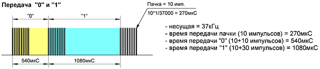

НАШ ВЫБОР.
Посылка нашей сети будет использовать кодирование аналогичное NEC-протоколу. При котором период сигнала (пачка+пауза) «единицы» будет в два раза больше периода «нуля». Это позволит использовать самые простые алгоритмы кодирования-декодирования и иметь более надежную защиту от различных помех приема-передачи.
тайминг 1wIR протокола
