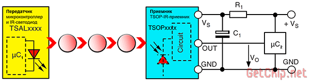

Передача в одну сторону организована следующим образом:
IR передача в одну сторону
Если нам нужна двусторонняя передача, устройство должно содержать как IR-Led, так и TSOP.
IR-передача в обе стороны

Это «бутылочное горлышко» всей системы — все ограничения в сеть будет вносить именно он.
КАК РАБОТАЕТ TSOP?
TSOP довольно сложное устройство, которое способно эффективно «бороться» с неизбежными посторонними засветками фотодатчика (постоянная составляющая), помехами в виде одиночных импульсов и постоянными помехами в виде света от люминесцентных ламп и ламп накаливания (переменная составляющая). Платой за эффективную защиту от посторонних сигналов является небольшая скорость передачи информации. Для того чтобы эффективно отсеивать посторонние сигналы TSOP настроен на определенную несущую частоту (ряд фиксированных частот лежит в пределах от 30 до 56кГц). Так вот, работа TSOP заключается в том, чтобы воспринимать только определенную несущую частоту, обрезая все остальное, включая и постоянную составляющую.

И в заключение, в даташите оговаривается ограничение на общее количество коротких пачек в секунду – их должно быть не больше 800 пачек в секунду. Сразу оговорюсь — это наихудший показатель из различных приемников (например, тот-же TSOP17.. может потянуть 2400 bps), но пока решил ориентироваться именно на этот приемник — позже проведу кой-какие эксперименты — определюсь окончательно.
Вот мы и определились с номинальной скоростью передачи – она составляет не более 800 бит в секунду. Если учесть, что в сети с полезными данными должна передаваться служебная информация, то мы получим около 400 бит или 50 байт полезной информации в секунду.
