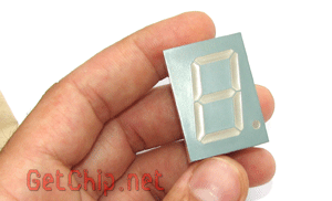

Для демонстрации работы устройства я выбрал дюймовые индикаторы, 6 зелененьких и 2 красненьких :).
Индикаторы с общим катодом, но это не существенно, так как прошивки есть и для общего анода. Внутренняя схема у них такая:
Одноциферный семисегментник

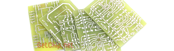

Травим необходимое количество плат
Платы для индикаторов

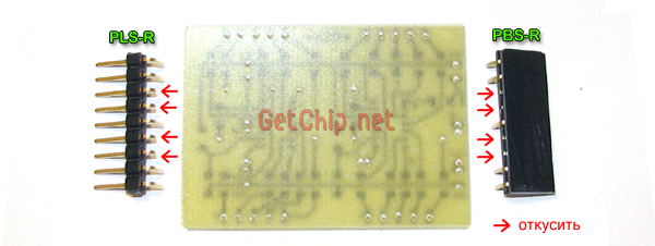

Подготавливаем разъемы, откусывая ненужные ножки как на фото
Образаем ножки на разъемах

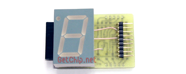

Припаиваем разъемы и перемычки (в ЛейАут-файле красными линиями указаны необходимые перемычки)

! Обратите внимание на две перемычки выполненных на стороне монтажа! Их нужно припаять именно с этой стороны, иначе они будут мешать разъему.
Далее припаиваем индикаторы вплотную к разъемам, на папу перед этим нужно надеть маму для того, чтобы не «посадить» слишком низко индикатор.
Припаиваем индикаторы

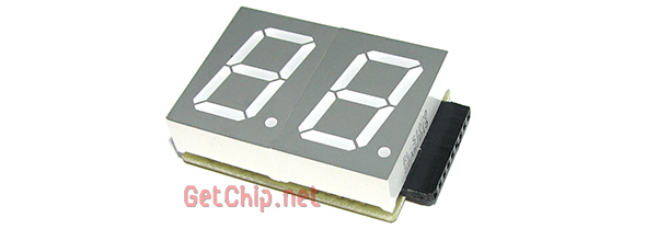

Припаяв оба индикатора, мы получаем готовый модуль.
Готовый модуль индикатора
