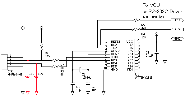

Итак, для начала схема преобразователя
Схема преобразователя UART to USB на ATtiny2313
Схема взята с сайта источника (там же можно найти описание).
Поразмыслив над вариантами применения схемы, решил немного модифицировать схему (на схеме красными показаны изменения).
Схема преобразователя UART to USB на ATtiny2313 мод
Зачем мне понадобилось менять схему?
USB порт имеет выход питания 5v, в то же время уровни сигнальных линий 3.3v. При питании микроконтроллера напрямую от USB порта уровни сигнала на ножках будут 5v. Для сигнальных линий USB порта это много.
В оригинальной схеме для приведения уровней сигналов микроконтроллера к нужным 3.3v микроконтроллер запитывается через светодиод. В результате падения напряжения на светодиоде напряжение питания на микроконтроллере выходит в пределах 3-с-чем-то вольт (зависит от потребления микроконтроллера и типа светодиода). Соответственно и уровень на сигнальных линиях будет те самые 3-с-чем-то вольт.
Достоинство такого решения – простота. Недостатки – заниженное питание микроконтроллера (хотя можно опускать и до 2.8v, но с уменьшением питания возможны проблемы при такой частоте задающего генератора). Еще один недостаток несоответствие уровней преобразователя и устройства, к которому он должен будет подключаться (в большинстве случаев в устройствах питание 5v). При соединении линий с разными уровнями напряжений в них появляются уравнивающие токи. Их можно уменьшить, поставив в разрыв ограничительный резистор (схема становится более восприимчива к помехам) или собрав схемку согласования.
Я выбрал другой вариант — запитать микроконтроллер напрямую от USB порта (5v) и поставить на сигнальные линии стабилитроны. Стабилитроны уменьшают напряжение на линиях до необходимого уровня. Но нужно поставить стабилитроны немного большего напряжения (достаточно 3.6v), иначе через стабилитрон будет замыкаться на «землю» выходной сигнал USB порта.
Достоинства схемы – микроконтроллер работает от штатных 5v и при этом не требуется согласования с подключаемым устройством. Вот исходя из этих соображений я и поменял схему.

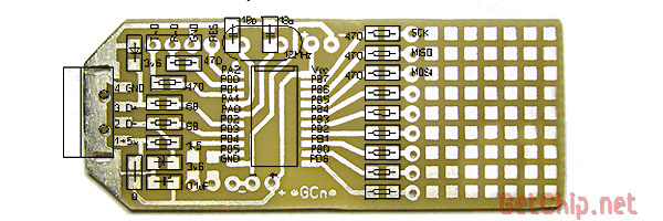

Печатная плата получилась компактная, односторонняя и без перемычек. Есть, правда, одна перемычка – резистор с нулевым сопротивлением, но он нужен как защита от перегрузок порта. При возникновении короткого замыкания питающих линий USB порта резистор с нулевым сопротивлением перегорит и разомкнет цепь.

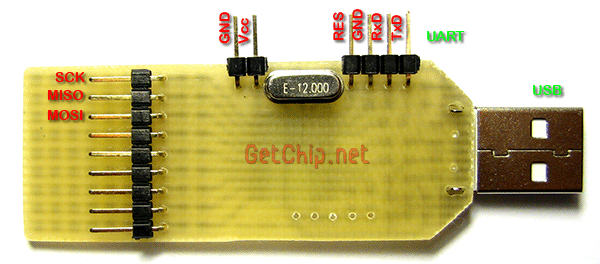

Плата преобразователя UART to USB для ATtiny2313
В печатную плату я ввел область для макетирования (правая сторона платы). В этой области можно будет собрать несложные устройства, которые смогут взаимодействовать с компьютером через USB порт. Если эта область не нужна ее можно отрезать, сделав плату еще компактней.

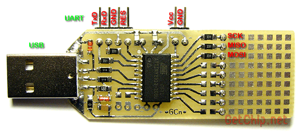

Плата в сборе:
Плата преобразователя UART to USB в сборе
Как видно на плате не установлены все резисторы – они не нужны для преобразователя UART – USB, но могут понадобится для других целей. Позже под конкретные цели мы их припаяем.

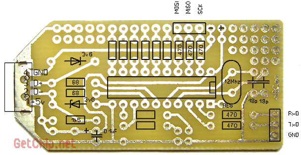

Есть печатная плата для варианта микроконтроллера в DIP корпусе и TH-компонентами:
Плата преобразователя UART to USB для ATtiny2313 в TH
041-T2313-TH.zip (7518 Загрузок)
