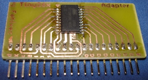

Небольшой бонус от меня – адаптеры для микроконтроллеров 8-ми пиновых (ATtiny13 …) и 20-ти пиновых (ATtiny2313 …) в корпусах SOIC.
Внешний вид адаптеров
059-adapter_soic20-soic8.zip (29613 Загрузок)
Пользоваться адаптерами для SOIC корпусов очень просто:
Работа с адаптером
Вставляем адаптер

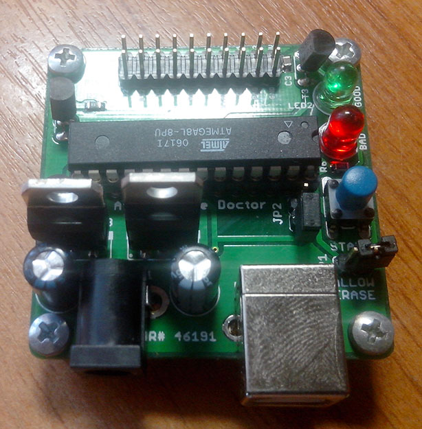

Вариант «Доктора» в SMD исполнении от webconn.
ATmega Fusebit Doctor SMD by WebConn V2h.zip (21785 Загрузок)
Хотел бы внести свой вклад в форме ещё одной платы для «доктора» в SMD-исполнении. Всего 5 перемычек и 3 SMD-»пофигистора», питание от Power Jack 5mm (но в архиве есть версия с колодкой) через 78L05 (греется, но пару минут можно работать без отключения питания, а больше обычно и не нужно ) Также греется один из транзисторов, но тоже в меру (мелкота требует жертв). Тем не менее, плата юзабельна. Совместима с последней версией Доктора V2h (то есть полностью растащен UART).

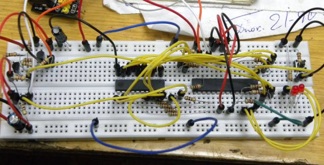

Вариант «Доктора»  от Machineman.
Fusebit-Doctor.zip (13649 Загрузок)
Плата в спринте, разводил под детали, которые были в наличии, так что там симбиоз SMD с выводными элементами, от перемычек уйти не удалось, как ни крутил. Транзистор T3 перевернул в нужную сторону (по началу запутался с эмиттером-коллектором). Да, с питанием не стал особо заморачиваться и вывел все на разъем molex.  Ну и разумеется выход на платы расширения. Удачи!

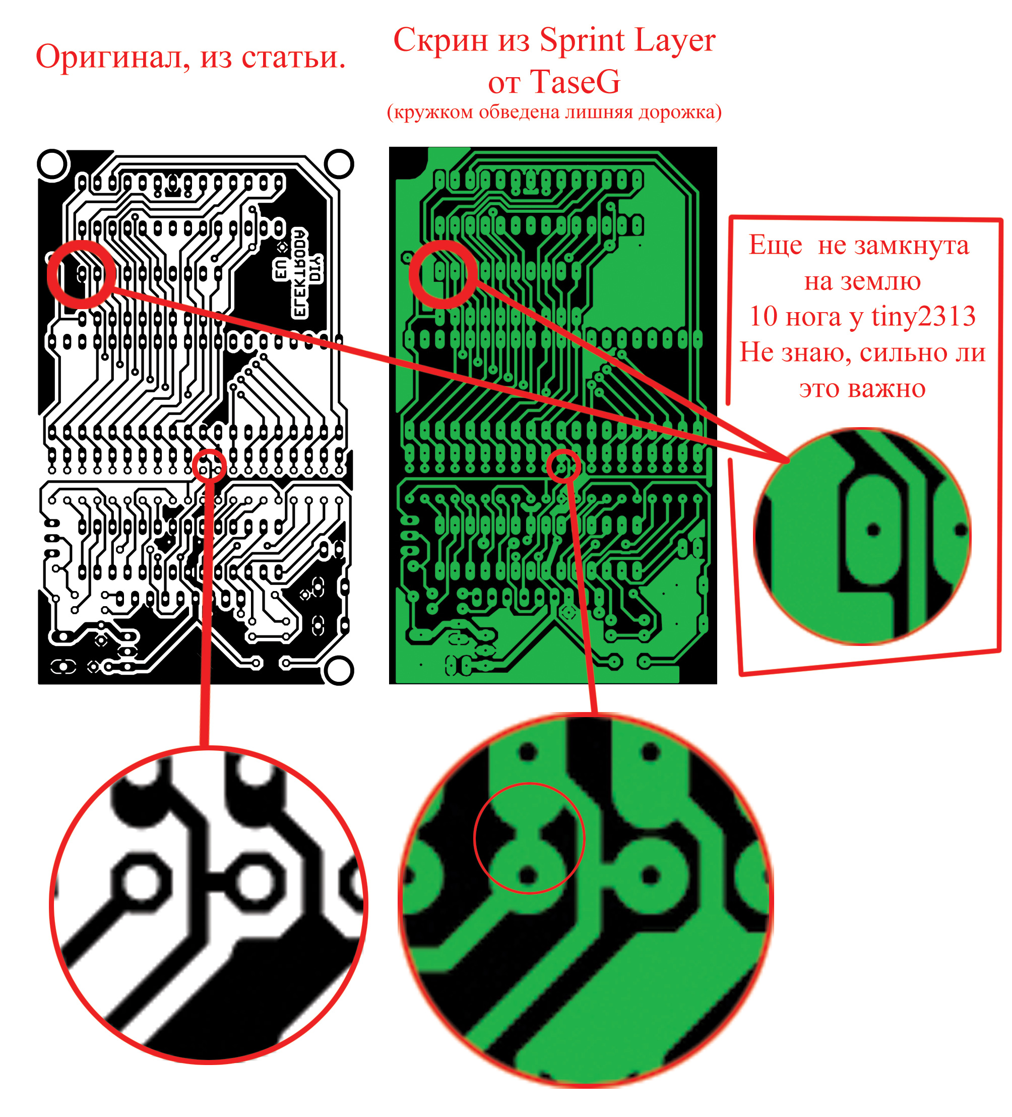

Вариант «Доктора»  от TaseG (разводка в сплинте).
hvpp-fusebit-doctor-v2h.zip (15784 Загрузки)
Исправление разводки от Максима Носырева.
Я начинающий, поэтому прошу строго не судить, если я ошибся.
Если сравнить разводку с оригиналом из статьи, то там есть лишняя дорожка, замыкающая 9 и 5 вольт, как я понял на питание меги придет 9 вольт. Может, конечно, я ошибаюсь, но наверно так не должно быть…
